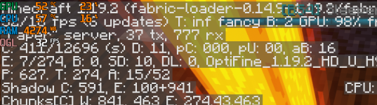

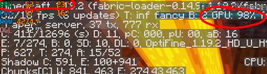

Ich denke, dass ich jetzt das Problem gefunden habe, ich weiß aber nicht, wie ich es Lösen kann. In Minecraft wird im F3-Menü die Grafikkarten-Auslastung auch angezeigt. Hier steht aber 100%, während in MSI-Afterburner 34% steht (siehe Foto). Das bedeutet, dass die Graffikkarten-Auslastung in irgend-einer Einstellung limitiert ist. Ich weiß aber nicht wo. Ich vermute nicht, dass es sich hierbei um eine reguläre Einstellung handelt. Weiß vielleicht irgend jemand, was das sein könnte?
