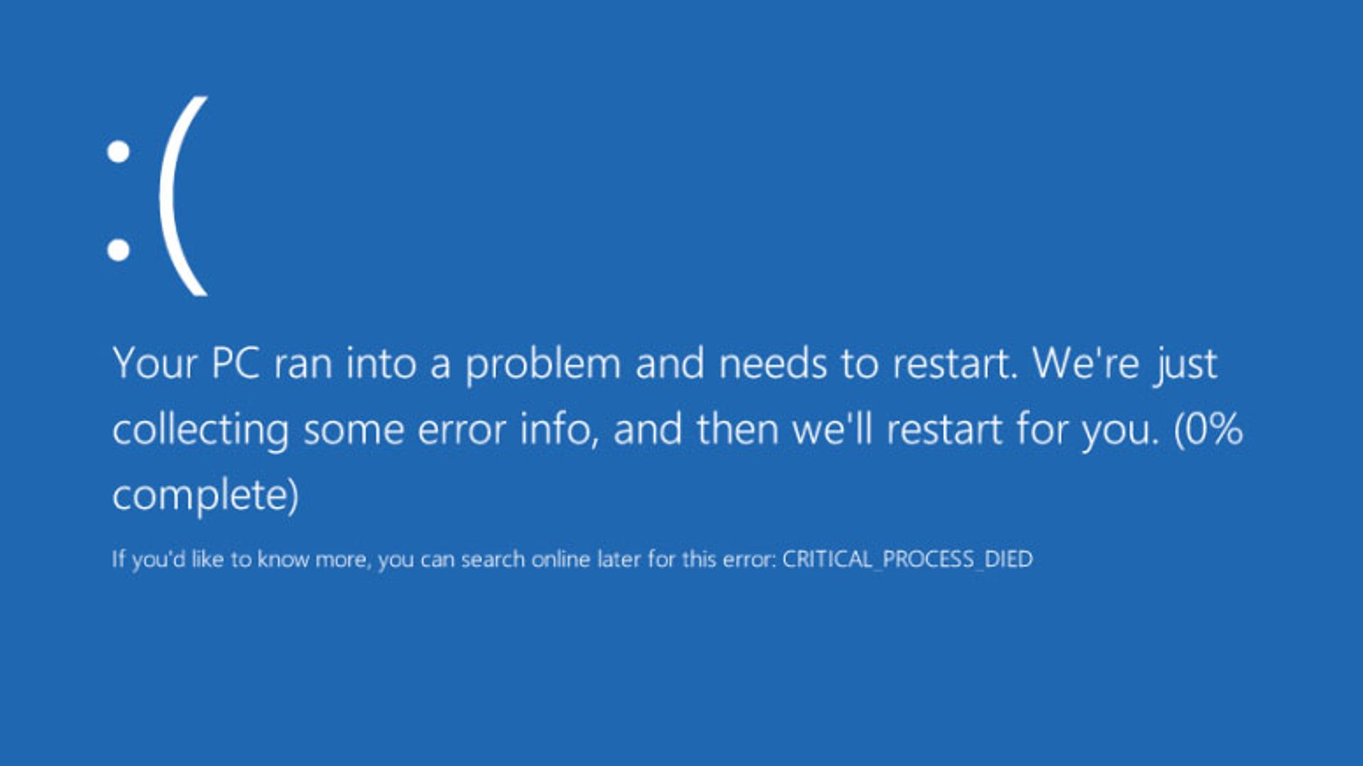

Hallo, komme seid drei Wochen nicht mehr in meinem PC rein. Ich habe schon alles versucht, aber es erscheint immer wieder: critical process died. Kann mir jemand helfen. Ich kann aber gleich sagen, dass es ein schwierigeres Thema ist, oder ich einfach zu blöd. Bin schon am verzweifeln.
Danke für jede Hilfe!!!

Ich hab das mal bei google Eingegeben und das hier raus gefunden :
When Windows 10 stop code critical process died happens, it means the process which was needed to run the system ended suddenly for some reason. Simply put, this blue screen error appears because of the corrupted or missing system files, bad device drivers, virus attack, compatibility issues, bad sectors, etc.
Kommst du gar nicht mehr auf den Desktop ?
Dann hab ich eben das hier noch gefunden
les mal den Punkt
Lösung: Hardware-Virtualisierung deaktivieren​

Moin. Hast du irgendwas geändert vor dem Crash? Win Update oder Treiber neu oder Programm installiert? Probiere mal beim PC start die F5 Taste zu hämmern und im Menü auf abgesicherten Modus gehen. Startet Win jetzt?

Konnte man nicht mit nem Win USB Stick direkt ne Reperatur starten?
Wenn du nicht in den abgesicherten Modus kommst.
Du könntest auch mal den Stick starten zum neu installieren.
Und dann Shift+Windows Taste + F10 drücken dann kommste in die Kommandozeile.
Dann könntest du mal mit sfc /scannow laufen lassen ob der was findet.
Nein, ich habe schon alles probiert. Im Abgesichertenmodus stürzt der PC auch direkt ab. Bei der Problembehandlung wie zum Beispiel System wiederherstellen kann ich mein Laufwerk nicht auswählen.

Wenn ich sfc scannow probiere, dann kommt nur das die Funktion nicht ausgeführt werden kann. Außerdem kann ich meinen PC nicht über einen USB Stick booten wieso auch immer. Vielleicht mache ich auch was falsch.

Wenn ich versuche Windows von meinem USB Stick zu starten, dann kommt nur dieses Bild
Kommst du ins Bios?
Ja komme ich
Du musst den Stick auch fat32 machen ... BZW. Boot Fähig machen =) :
Du müsstest auch die Boot Reihenfolge Ändern.
Du versuchst jetzt Win10 neu zu installieren ?

Hört sich jetzt Gaga an aber bau mal deine Festplatte raus und probiere dann Win zu installieren.

Bios mal zurück setzen. Auf deinem Mainboard gibt es zwei Pins CLRT müssten die heissen. PC aus machen und mit Schraubenzieher 5 Sekunden brücken.
Du kannst auch mal deinen Arbeitsspeicher raus bauen. Dann einen Riegel in Slot A2 und mal PC testen, wenn Problem noch da dann den anderen Riegel in A2.

Ich versuche mal den USB Stick neu zu machen vielleicht habe ich da einen Fehler gemacht. Bei weitern Lösungsvorschlägen gerne melden.
