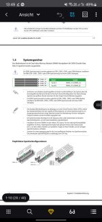

Ram gehört auf A 2 und B2 nicht beide a bänke belegen bei Dual Chanel.
