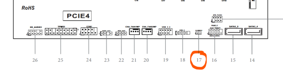

PC ausschalten und diese beiden Pins mal für 5 Sekunden mit einem Schraubenzieher aus Metall brücken.
