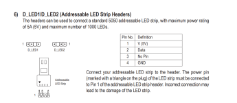

Drehen sich die Lüfter auf dem AiO-Radiator?
Teste mit nur 1 RAM-Riegel im 2. Slot nach der CPU.
Hast du die AiO wie in der Bedienungsanleitung angeschlossen? https://gzhls.at/blob/ldb/e/b/1/8/b47ddb54048ded07e43c93dfbbfa0ecf55cd.pdf
Wie hast du den Deepcool ARGB Hub verkabelt: welche Lüfter sind daran angeschlossen und hast du den HUB selbst an einem +5V ARGB-Header des Mainboards angeschlossen
sowie zur Stromversorgung mit einem SATA-Stecker des Netzteils verbunden?

Wir haben es geschafft das problem war der argb hub der irgendwas blockiert hat wir haben anstattdessen das splitter kabel benutzt das bei der aio mitgeliefert war jetzt funktioniert auch ALLES
