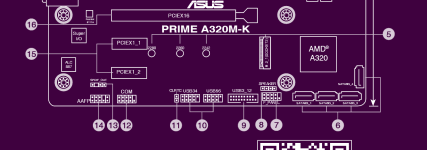

Okay, also der PC startet, gibt nur kein Bild aus, korrekt?
Dann versuche es mit einem BIOS reset/cmos clear:
1. PC ausschalten und Netzkabel ziehen
2. Die beiden CLRTC Pins unten auf dem Board (Bild Nr. 11) mit einem Schraubendreher ca. 20 sec. überbrücken
3. PC wieder in Betrieb nehmen und testen
