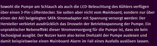

der Anmschluss der Pumpe an das Mainbaord ist von BQ nicht vorgesehen:
Q: https://www.computerbase.de/artikel/kuehlung/be-quiet-pure-loop-aio-test.74160/
Der Grund scheint vor allem, dass die Pumpe permanent mit 12 V betrieben werden muss und daher verhindert werden soll, dass per BIOS die Drehzahl verringert wird. Allerdings könntre man auch die Regelung im BIOS so einstellen, dass dauerhaft 12 V anliegen, das sollte also kein prinzipielles Hindernis sein.
Eine andere Frage ist aber, wieviel Strom die Pumpe zieht und ob sie u. U. den Lüfteranschluss des Mainboards überlasten und dadurch zerstören könnte. Leider habe ich dazu in den Specs keine Angabe gefunden und auch CB konnte das offenbar nicht ermitteln. Der Pump Fan header des Mainboards ist bis 3 A = 36W belastbar, das müsste lt. I-net-Rechere für eine "typische" AiO Pumpe eigentlich ausreichen, aber man weiß es eben nicht sicher, kommt darauf an, wie stark die AiO Pumpe ist.
Ich würde dir daher empfehlen, lieber kein Risiko einzugehen und dich an den BQ Support zu wenden mit der Bitte, dir einen passenden SATA Adapter zu senden, ggf. gegen kleines Entgelt. Sollte das nicht möglich sein, bitte um eine Angabe über die max. Leistungsaufnahme der Pumpe, um festzustelellen, ob der PumpFan Header des Boards dafür ausreichen würde.
Vielen Dank, dass du dir die Zeit genommen hast zu recherchieren.

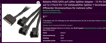

kann ich auch dieses Kabel verwenden?
Ich habe nämlich den bq Support angeschrieben, der mir dann auch netterweise ein Kabel geschickt hat. Ich habe es aufgemacht und was war drin? Ein ganz normaler Y-Splitter für Lüfter, den man ans Mainboard anschließen sollte, was man, wie es empfohlen wird, nicht machen sollte. Jetzt ist mir das ganze zu doof und ich wollte einfach fragen ob es so einer auch tuen würde.
Dankeschön

der Link funktioniert leider nicht. Ggf. mache mal ein Foto davon.
Wenn die Pumpe einen herkömmlichen 3pin Lüfterstecker haben sollte
dann müsste aber auch jeder Standard-3pin-auf -SATA Adapter passen (mein Link funzt leider auch nicht...)
Oder deutlich günstiger von Ali:
