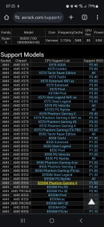

Moin, Danke für deine Antwort.
Leider bin ich ein einsamer Wolf, und habe keine Freunde in diesem Bereich. Habe auch erst jetzt wieder mit dem Thema angefangen. Das letzte mal habe ich vor ca. 20 Jahren ein PC Game gespielt.
Laut ASRock soll die bois Version P1.00 ausreichen für den 5600x. Auch habe ich gelesen das ein Update des BIOS nur für mehr Performance sorgen soll.
Meine Optionen sind wohl GraKa und/oder
CPU bei Ebay zu besorgen zum testen.
Die Ryzen 3600 liegen aber gerade eher so bei 50€.
Da die CPU LED aber ausgeht, und der *startvorgang* erst unterbricht, und die VGA LED anspringt kurz nach dem anlaufen der GPU hätte ich jetzt die CPU nicht als erstes unter Verdacht. Ist so ein Fehlerbild ^typisch^ für ein nicht aktuelles BIOS?
