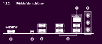

Ein Board mit genau dieser Bezeichnung habe ich nicht gefunden, aber egal, für jedes Board gilt: GraKa und SSD ausbauen, dann Monitorkabel hinten an den HSMI oder - falls vorhanden - Display Port Anschluss stecken und PC starten. Was passiert?
Beim B 650 M-R wäre es der Anschluss Nr. 3 ganz links:
