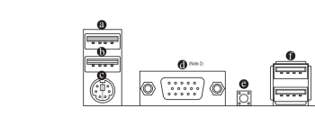

Klappt das auch nicht, versuche nochmal ein BIOS update wie hier gezeigt, und einen anderen USB Stick als beim ersten Mal nehmen.
Beachte, dass der USB-Stick mit dem neuen BIOS hinten in den USB--Port b eingesteckt werden muss:
Nach dem Update ein cmos clear/bios reset wie im Handbuch beschrieben durchführen.
