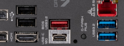

BIOS Update per Q-Flash habe ich versucht, dort hat aber nur die LED geleuchtet wenn ich den Knopf durchgängig gedrückt habe.

Achte darauf, den USB Stick mit dem neuen BIOS (am besten neueste Version wählen = F32e) in den dafür markierten hinteren USB Port zu stecken
