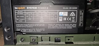

Am Netzteil ist ein Aufkleber, den auch mal posten

ok danke schonmal. Ja sie ist alt. die die daten
Die karte müste eine R9 290 oder eine R9 290x sein 20251010_082719.jpg20251010_082822.jpg20251010_082813.jpg

ok , eine RTX 2060 würde vom Netzteil passen. Oder eine Rx 6650XT
Je nachdem wie stark deine CPU noch performt wäre die RX6600XT die stärkere Karte, doppelt so schnell wie deine R9 290x

Mit einem 4K Monitor kannst du nochmal Power auf die GPU geben, dein Netzteil muss aber mitspielen. Je höher die Auflösung umso lahmer darf dein CPU sein.
Aber ich befürchte das 4K Karten dein Netzteil sprengen. RTX 2070 würde gehen, dann geht wenigsten WQHD recht flüssig

Dein Netzteil ist aber schon älter und auch kein qualitativ hochwertiges. Es könnte eventuell ins Straucheln geraden. Probiers aus.
