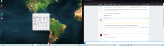

Dein Mainboard braucht für diesen CPU ein aktuelles Bios. Schick mal ein Screenshot von CPU-Z CPU,Mainboard,Memory,SPD

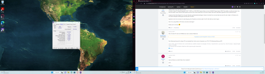

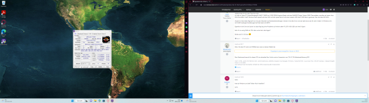

Moin. Nö dein NT reicht mit 500Watt aus wenn es keinen Defekt hat.

Jup du solltest ein Biosupdate machen.
Dein XMP im Bios ist auch nicht aktiv
Dein Board hat QFLASH , les dich mal ein.

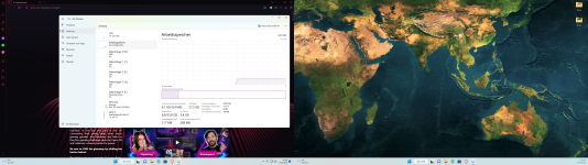

ganz einfach: Mit F7 in den EZ Mode wechseln und dann s. Bild :D
Hei. Danke dir. Wir wurden 2 Profile angezeigt. Hab den ersten genommen. Nur jetzt zeigt mein TaskManager an, dass mein RAM nur noch auf 2400Mhz läuft und nicht mehr auf 3600Mhz. :rolleyes:😂
