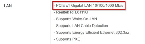

Kann es theoretisch sein, dass mein Mainboard zu alt ist und nicht mehr packt? Oder ist das Blödsinn? ASRock H81M-VG4
Nee, kann nicht sein:
