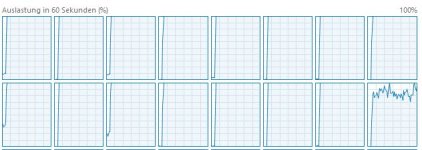

Was ich auch nicht verstehe warum windows anzeigt das die kerne auf 100% laufen und bei hwinfo nur bei 60-70 %.
