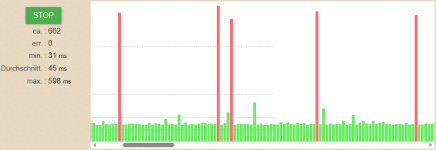

normalerweise habe ich mich immer mit 2,4 GHz verbunden, da die 5-GHz-Verbindung instabil ist (meine Fiber Box 2 befindet sich im Wohnzimmer hinter dem Fernseher, und daran kann ich nichts ändern). Daher habe ich mich dazu entschieden, ein Mesh-System zu kaufen. Ich habe verschiedene Optionen ausprobiert und jetzt ist mein PC und mein Beacon über Cat5-Kabel verbunden. Obwohl ich die 5-GHz-Verbindung deaktiviert habe, scheint die Verbindung immer noch instabil zu sein, selbst bei 2,4 GHz. Meine Frage ist, gibt es eine Möglichkeit, diese Verbindung stabil zu machen?
Internet: Magenta Gaming 300 (Fiber Box 2 - Routermodell) Mesh Beacons von Nokia
Vielen Dank im Voraus für eure Hilfe
Anhang: Ping test
14.075
3.177

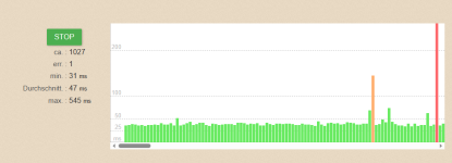

trotzdem habe ich immer noch Ping-Spikes. Es scheint, als hätte der Kauf eines Mesh-Systems nicht geholfen, und ich müsste wohl weiterhin mit der 2,4-GHz-Verbindung leben hahaha 😪
14.075
3.177
Mesh heißt ja nur das dein Gerät ( Smartphone ) durchgereicht wird durch alle Sender ohne das es sich an und abmelden muss.

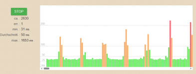

mhm. Minimales update. Spikes sind seltener seitdem ich von a/n/ac auf n/ac geswitcht habe. Es ist zu notieren das ich eigentlich keine ahnung von Netzwerken etc. habe. Versuche nur dinge.
Welches CAT5 hast du gelegt? 5.e oder 5 ? Riesen Unterschied!
Was ich nicht viel verstehe aber ich muss eins verbessern, es tut mir leid. Hab geschaut und es ist eigentlich ein Cat 6 sogar. Aber eigentlich verstehe ich nicht was du gemeint hast, tut mir auch leid.

Nein, es lag immerhin sowieso auf Kanal 1 oder 11. Habe bereits unbelastete Kanäle ausprobiert. Dies auch bei 5GHz.
Gestern Abend habe ich mich entschieden Mesh auszuschalten und mich wieder mit Wlan Adapter ganz normal zu verbinden mit 2.4GHz. Ich konnte nicht viel austesten, aber immerhin würde ich sagen es ist besser als wie mit Mesh verbunden. Ich glaub ich kann jetzt sagen, dass ping spikes entstehen nur wenn ich durch Mesh verbinde. Crazy stuff, wirklich. Mesh macht wirklich schneller aber so instabil auch..
