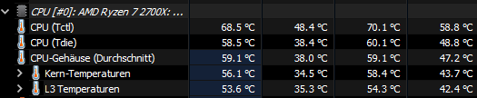

Ich habe die Temperaturen mit HwInfo jetzt mal geprüft, während das Standbild passiert.
Reicht das an Infos?

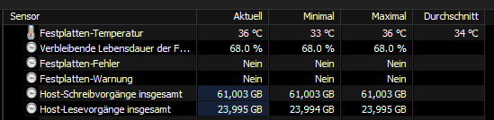

Es könnte denke ich aber auch wirklich die SSD seien.
Finde nen Wert von verbleibende Lebensdauer 68 % schonmal fraglich. (Bin mir da nicht sicher wie Hwinfo das errechnet)
Eventuell mal die SMART Werte prüfen ob da schon viele Fehler auftauchen.

Wie Zaradur angemerkt hat, vermute ich ebenfalls die Festplatte.
Bei 68% kann da schon etwas schief laufen...
Daher mit z.B Crystal Disk mal die Festplatte testen.

Das wird ziemlich sicher das Problem sein... Die HDD kommt mit den Ladezeiten nicht mehr hinterher und dann stockt/freezzt dein Spiel, weil keine Daten geladen werden.
Spiele sollten heutzutage auf einer SSD sein.
