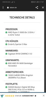

Windows hab ich wie im Video auf den Stick geladen. Wie ich jetzt verstanden habe muss ich noch einen Treiber auf den stick laden. Das sind die Sachen im meinem PC. Und jetzt weiß ich nicht was ich genau herunter laden soll. Ich hab schon eine Ahnung das es irgendwas mit amd sein wird aber ich weiß nicht ganz genau was ich dort runterladen soll.

ich glaube nicht, dass da noch ein gesonderter Treiber geladen werden muss. Ich habe erst kürzlich selbst auf einem AM 5 System Win 10 installiert und da klappte das auch ohne zusätzlichen Download,
Ich vermute eher, das Win nicht korrekt auf dem Stick installiert wurde oder aber etwas an den BIOS Einstellungen nicht stimmt.
Versuche es nochmal mit Win 10 und dem Media Creation Tool, evtl. auch mal einen anderen Stick probieren. und auch hinten am Board alle USB Ports probieren.
Und setze vorher im BIOS mit Taste F7 die optimized default values,. danach nicht vergessen, mit F10 abzuspeichern. Danach nochmal checken, ob im BIOM Menü Settings -.> IO Ports .> SATA Configuration Folgendes eingestellt ist;
SATA Mode = AHCI
NVMe RAID Mode = Disabled
Du kannst dich auch noch an den Dubaro-Support wenden, evtl. haben die noch eine Idee, woran es liegen könnte.
