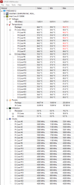

Seid gegrüßt,
ich habe schon das Internet durchstöbert, aber keine richtige Antwort auf mein Problem gefunden.
Und zwar kann ich den I9 13900k nicht richtig bändigen! Ich habe schon ein power Limit auf 200W gesetzt und die Max Temperatur auf 90 °C gestellt, aber alles ohne Erfolg. Der I9 läuft durchschnittlich mit 80 - 90 °C und die Aio Kühlflüssigkeit erreicht auch schon gerne mal die 50 °C und auf Dauer bin ich mir nicht sicher, ob das so gesund für die Aio ist.
Ich habe ein FPS Limit gesetzt, ein Kontakt Frame eingebaut und bessere Wärmeleitpaste geholt, aber alles ohne wirklichen Erfolg.
Vielleicht hätte jemand noch ein paar Tipps oder wie ihr das Ganze gelöst habt.
System :
CPU : I9 13900K
GPU : RTX 4090
Mainboard : ASUS Z790 Hero
Aio : Corsair ICUE H150i Elite LCD

Was heißt den durchschnittlich genau?
Im Idle Desktop betrieb sollte der denke ich irgendwo zwischen ich sag mal 35-50 liegen. Abhängig von Airflow und wie Pumpe und Lüfter eingestellt sind.
Beim Gaming sollte der auch nicht großartig "zu heiß" werden.
Bei ner 4090 wirste ja eher in 4k zocken und da ist dann eher die Last auf der 4090 als auf der CPU.
Einzig bei Multicore wie z.B. Cinebench oder wenn man was rendert etc. und alles auf Vollast läuft sollte der ans limit kommen.
Was hattest den beim Powerlimit genau eingestellt?
Bei Intel sollte es ja zwei Limits geben einmal Pl1 und Pl2.
Ich meine das Pl1 ist das was die CPU immer ziehen darf und der Pl2 ist das was sie ziehen kann für 30 Sekunden oder bis irgendwas anders erreicht ist.
Beim CPU undervolten habe ich nicht soviel Erfahrungen da ich nur nen 5800X3D habe wo das meiste auf den Boards gesperrt ist.
Daher kenne ich jetzt nur den Schritt wo man dann zu allen Kernen nen Minus Offset auf die Spannung gibt.
Da wäre mal nen Screenshot von nem Ausus Bios.
Da könnte man jetzt erstmal einstellen das man nen Minus Offset setzen will und dann in kleinen Schritten anfangen die Werte zu erhöhen.
