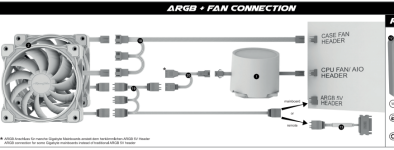

Ich habe heute für einen Freund einen neuen pc zusammengebaut mit einer AIO von Alpenföhn (Model: Gletscherwasser 360) und einem Intel i7-12700kf. Im bios ist die Temperatur bei 50-60 grad was mir für eine Idle Temperatur mit einer Wasserkühlung relativ hoch vorkommt. Ich habe die Theorie dass ich die Kabel falsch angeschlossen habe oder ähnliches. Hat jemand eine Idee woran es liegen könnte?

Die Verkabelung nach diesem Schema vorgenommen ?

Laut Handbuch des Mainboards soll die Pumpe an den CPU_OPT Anschluss, die Lüfter der Wasserkühlung an CPU_FAN. Die Pumpe sollte nicht geregelt werden, deshalb ist es wichtig, das so anzuschließen. Die Lüftergeschwindigkeit richtet sich dann nach der Temperatur der CPU.
