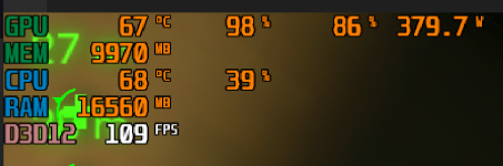

Okay, hab mal einen timespy gemacht und mit odc die werte verglichen. jetzt sieht es schon besser aus - wie kommt es denn im task manager zu diesen unrealistischen werten?
Der Taskmanager hat gerne mal ein weg... Typisch Windows halt^^
Auf die Werte von dem OSD oder HwInfo etc kannst du dich verlassen.
