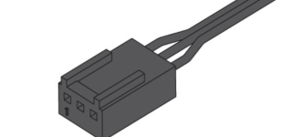

Falls ohne ARGB: Sieht der Lüfterstecker so aus?
Vermutlich musst da im BIOS Menü für die Lüftersteuerung etwas einstellen, damit der Lüfter geregelt wird, aber wie gesagt, dazu müsste ich das Mainboard wissen.
Und checke auch mnal, ob sich der Lüfter frei drehen lässt oder evzl., ein Kabel o., ä. den Lüfter blockiert .

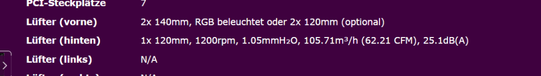

Also lt. gh haben nur die beiden vorderen Lüfter ARGB, das sollte also stimmen:
Wenn der Lüfter so einen Stecker hat, wie in meinem Beitrag 1 gezeigt, überprüfe zuerst, ob du den 3pin Lüfter richtig am 4pin Mainboardanschluss angesteckt hast:
Der Lüfter muss über den drei Pins angesteckt werden, hinter denen eine kleine Plastiklasche steht.
Dmm müsstest du mal im BIOS Menü Hardware Monitor den System 3 Lüfter auf "DC" umstellen, s. angehängtes Bild.
