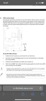

5 mal beep ist Prozessorfehler. Nochmal rausbauen und den Sockel prüfen obs eine Beschädigung gibt. Hast du das Cmos nach dem Biosflash zurück gesetzt?
Beispiel
Robo782
Feb 5, 2023
9
Beispiel
CPU hatte ich eben draußen. Keine Pins verbogen oder irgendetwas das auffällt. Cmos habe ich nicht zurückgesetzt nach dem flashen. Das habe ich gerade ausprobiert, Fehler weiter vorhanden. Wie gesagt gestern hatte es nach dem BIOS flash funktioniert. Habe dann Windows installiert und bin danach schlafen gegangen. EDIT: Mit RAM GPU etc angeschlossen, beept auch nichts mehr. Geräusche gab es vorhin wo ich versucht hatte den RAM in verschiedene Bänke einzubauen und heute morgen beim ersten start.
