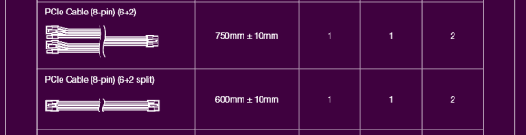

Checke mal, ob der 16polige 12V HPWR Stecker komplett in den Stromanschluss der Graka eingerastet ist..
Teste auch mal alternativ mit dem Stromadapter 12 V HPWR auf 3 x 8pin PCIe, das NT sollte ja über 3 8polige pCIe Stecker verfügen und so ein Adapte rmuss der GraKa beigelegen haben.
