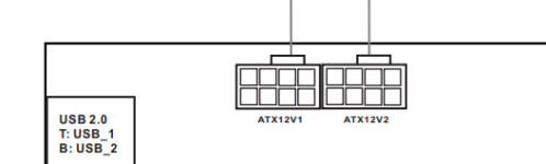

Ist der CPU korrekt mit dem Netzteil verbunden? P8 - 12V2

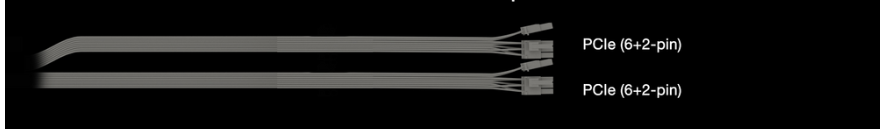

Und wie versorge ich die Grafikkarte mit Strom? Keines der dem Netzteil beiliegenden Kabel scheint für mich zu passen.

für die GraKa musst du dieses Kabel verwenden:
Anschluss am NT Ausgang PCIe (nicht pCIe 5.0!)
Der 8polige +12 V P8 ATX Stecker (die beiden 4poligen zusammenstecken!) kommt an einen der beiden ATZX12V Anschlüsse (welcher, sollte egal sein).
Reactions: Sh0ck3r

Ich danke dir. Wusste nicht, dass man die 2er-pins dazustecken kann/muss.

@Nobbi56 wenn ich den PC starte, passiert leider gar nichts. CPU ist via ATX12V2 mit dem Netzteil verbunden. Das Stromkabel vom Mainboard was ins Netzteil gehört hat allerdings am Ende zwei Stecker. Müssen beide in das Netzteil?
