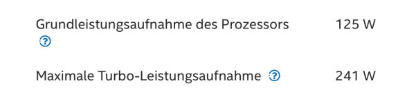

[ Anders Thema ] Ich habe gerade mal ins bios geschaut und heilige Maria was sind dass denn für Werte.....was sollte ich tun?
16.624
4.118
Naja du kannst das Long und Short Powerlimt auf die Werte von deinem CPU stellen oder etwas drunter, dann läuft er kühler . Verliert aber Leistung
Zack
Feb 23, 2025
23
ja.... ähm aber 4095....was ist dass denn.....woher und warum.....asus warum und ist dass überhaupt gut? asus rog b760-f Motherboard...... und wie stelle ich das um? Und welche Werte sollte ich eingeben? [ i9 12900k ]
16.624
4.118
Long auf 125w und Short auf 241W
Das ist die Max Watt Zahl die der CPU ziehen darf. Die 4095Watt sind nur ein Platzhalter, es heißt das der CPU soviel ziehen darf wie er kann. Das lässt sich rausfinden mit den Tools Prime95 als CPU Lasttest und HWinfo was einem die Werte anzeigt
