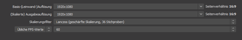

Also ich möchte ja aufnehmen. Unzwar auf Full HD und 60 FPS und bei einer Bitrate von 6000 sieht das Bild sehr verpixelt aus ( Beispiel mal Minecraft ist aber auch in andern Spielen so ) . Ich habe auch meine OBS Einstellungen mal hochgeladen. Ich weiß nicht was Falsch ist. Ich habe auch schon bei einer viel höheren Bitrate aufgenommen doch da sieht es nicht mehr so Flüssig aus. Generell Fühlt es sich nicht Flüssig an.

Schau nochmal oben was ich geschrieben habe.
Zitat:
- GPU Codierung (nicht "Software (x264)")
- Bitrate 4000 - 6000
- Video "(Skalierte) Ausgabeauflösung" eventuell auf "1280x720".
- FPS auf 60 testen, eventuell runter auf 30 FPS.
Du hast bei der Codierung die CPU drinnen.
Bei Minecraft ohne Shader kannst du mit der Hardware vielleicht 1080p 60Fps aufnehmen.
Bei anderen spielen aber eher nicht, dazu kann es in 720p und einer 6000er Bitrate auch besser aussehen.

Genau du limitierst dich hier über den CPU encoder der einfach nicht flott genug ist wenn deine CPU anderweitig ausgelastet ist.
Das was @Skyfay dir da vorgestellt hat hat schon Hand und Fuß
