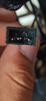

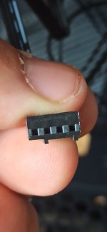

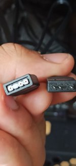

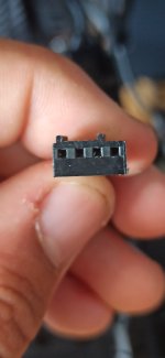

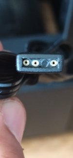

ich habe mir die 1000€ Konfiguration gekauft und bin gerade beim verkabeln der vor eingebauten lüfter vom Silentware Flow 100 mit meinem Mainboard und meinem Spartan 5 Max ARGB Lüfter zu verbinden doch jetzt Stelle ich mir die Frage welche Anschlüsse wo genau hin müssen.
Im Anhang habe ich Bilder zu den Anschlüssen angehängt.
Die ersten 3 Bilder sind Kabel vom Gehäuse und die letzten 2 von meinem ARGB Kühler.
Vielen Dank

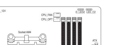

Okay, also am einfachsten ist die Verkabelung des CPU-Kühlers bzw. -lüfters:
Der 4polige Lüfterstecker kommt in CPU_FAN und der 3polige ARGB-Stecker kommt in D__LED 2. (ACHTUNG, NICHT in den daneben liegenden vierpoligen LED C2!)
Zum Gehäuse habe ich leider weder eine Anleitung noch einen Test gefunden .In der Beschreibung bei Mindfactory steht allerdings, dass sowohl die Lüfter- als auch die ARGB-Stecker der 3 Gehäuselüfter mittels Daisy-Chain verbunden werden können, d. h. du müsstest immer den Stecker des einen Lüfters in einen Anschluss des anderen Lüfters stecken und so die drei Lüfter in einer "Kette" miteinander verbinden können. Der letzte Lüfter hat dann noch einen freien 4pol-Lüfterstecker und einen freien 3poligen ARGB-Stecker: den Lüfterstecker kannst du Z: B. in SYS FAN 3 und den ARGB-Stecker in D_LED 1 (ACHTUNG, NICHT in den daneben liegenden vierpoligen LED C1!) stecken:
