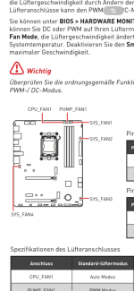

Folgendes Problem;
Ich habe das Montech P95 Pro Case mit 6 vor installierten Lüfter die mit einen Hub angeschlossen sind.
Wenn ich die bei Sys Fan 1 anschließe laufen die Lüfter permanent auf 100%.
Sind nicht regelbar.
Wenn ich es aber auf Cpu Fan anschließe dann funktioniert es .
Bei diesen Anschluss kommt aber die Wasserkühlung drauf oder ?
MainBoard Msi b650

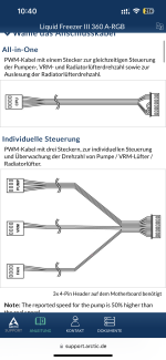

Die Lüfter der Wasserkühlung sollten an CPU_FAN, die Pumpe and PUMP_FAN, damit die Lüfter je nach CPU-Temperatur gesteuert werden.

Danke für die Info i glaube ich muss bei sys fan 1-4 auf pwm umstellen oder dann müsste es gehen laut main oard anschluss sind das dc anschlüsse
Mein Problem was ich jetzt hab eich komme nicht mehr ins bios 😪
hast du versucht, im BIOS für den Lüfteranschluss SysFan 1 eine Lüfterkurve einzustellen?
s. Handbuch ab S. 46:
Wie sieht denn der Stecker des Hubs für den Anschluss ans Mainboard aus:
So, also 4polig:
oder so, also 3polig:
:Anhang anzeigen 45330
Ka geht leider nicht
es hat geklappt Dankeschön
