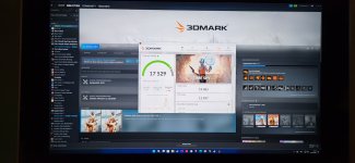

Hallo Ihr lieben, ist das normal? Oder sollte ich im Uefi optimieren? auf --> RYZEN 5800X3D 64Gb CL 16 DDR4 3600 RAM MSI X570 Gaming Plus Mainboard, 20Tb Speicher aufgeteilt zu je 2 x 2 Tb NVMe pcie x 4, und 1 Tb NVMe über Steckkarte (erweitert) jeweils 2 x 4 Tb SSd's zusätzlich noch 8 Tb HDD über swapcase zuschaltbar. AMD RX 6800 XT Gaming Trio Z 16 Gb Msi

Klingt ganz spontan als ob du zuviele SSDs im System hast und die deine PCI Bandbreite beschneiden.

Danke für deine schnelle Antwort, das könnte das Problem sein? Obwohl ich laut den Specs des Mainboard noch im Limit sein sollte? Ich teste mal und berichte gern. Soll heißen reduzierung der SSD's und schau mal wie es sich anschließend verändert.

Wie gesagt, nur so eine spontane Idee. Die Problematik existiert. Kannst du die Verteilung der SSDs rekonstruieren? Also was wo angeschlossen ist?

Kannst du mal dein Problem erklären? Der Durchschnitt von Systemen mit deiner Ausstattung liegt bei 17900, dein System hat 17500 Punkte… scheint mir so in etwa im Rahmen der Toleranz zu sein - nebenbei die Maus bewegt kann ein paar Punkte klauen, oder der Speicher hat eine minimal langsamere Anbindung, die Grafikkarten sind auch nicht alle exakt gleich…
Bandbreite wäre, denke ich, gleich halbiert, nicht nur um ein paar Prozentpunkte, das hätte ganz andere Auswirkungen…
