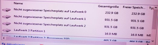

So da bin ich wieder. Heute morgen wieder das Problem das windows mir am anfang sagt er würde kein Boot medium finden obwohl er die nvme ausliest.
Nachdem ich das windows wiedermal neu installieren wollte zeigt er mir dieses bild welches bedeutet das aufeinmal die nvme und eine andere ssd kein Speicherplatz zugewiesen haben 😩
Woran kann das liegen? Hat das was mit der rgb Software zu tun?

Kein zugewiesener Speicherplatz heißt in dem Fall, dass die Partitionsinfo nicht mehr vorhanden ist oder nicht mehr gelesen werden kann.
Windows erkennt die SSD an sich schon, denkt aber dass keine Partition darauf zu finden ist. Das sollte eigentlich nicht einfach so passieren, schon gar nicht bei zwei Platten.
Hattest du zuletzt wohl die rgb Software installiert? Nehme an das ist die Gigabyte Software rgb fusion?

Ja genau zuletzt habe ich ique für meine wakü und dann rgb fusion installiert. Habe aber auch zwischen steam epic usw keine Neustart gemacht ums auszuschließen :/

Hmm... würde mich schon sehr wundern, wenn es an einer der Installationen liegt.
Andererseits hast du durch die Neuinstallation einen grundsätzlichen Fehler bei Windows eigentlich ausgeschlossen und auch ein Hardwaredefekt ist unwahrscheinlich, alleine schon weil zwei unterschiedliche SSDs betroffen sind.
Im Moment fällt mir daher nichts anderes ein als noch einmal neu zu installieren und dann Stück für Stück die Software zu installieren, mit sauberem Reboot jedes mal. Und vor den ersten Installationen als erstes alle Windows Updates installieren, nicht dass da was bei ist das nicht passt.

Servus der PC läuft bis jetzt einwandfrei. Alles installiert bis auf die rgb Software. Mein tower leuchtet jetzt orange und das lass ich so keine Lust wegen ein bisschen bIing bling nochmal alles neu zu machen 😂

So. Es ist definitiv Rgb Fusion 2.0. Beim Starten der Anwendung gab's schon Schwierigkeiten und hat dem RAM nicht erkannt. Nach mehrmaligem schließen und erneutem öffnen hat er den RAM erkannt und man konnte alles wie gewohnt einstellen und habs gespeichert.
Dann Neustart und siehe da selbes Problem wie oben beschrieben.
