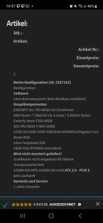

Das ist alles verbaut
Vor paar tagen hat sich ein spiel schon paar mal einfach so geschlossen aber nichts bei gedacht kann ja mal passieren aber heute war es dann ganz schlimm aber sonst ist der rechner tadelos gelaufen hab auch keine neuen Programme oder sowas installiert
