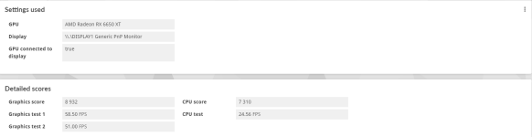

Hier
25.554
11.884
möglich dass das spiel die leistung nicht richtig ausnutzen kann,
welche auflösung und settings?

Hast du nach dem Bios Update das Cmos resettet?
Am besten mal 3D Mark Timespy Demo runterladen und das Ergebniss als Screensot posten inc ALLE Graphen
Änder mal das OSD um und lass dir die Auslastung von jedem CPU Kern anzeigen.

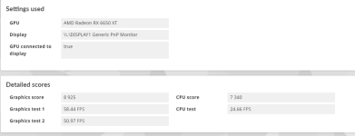

Hier ist ein Screenshoot von vorhin vom Timespy kann ich aber nochmal machen und nach dem Bios Update hab ich nichts resettet
16.553
4.102

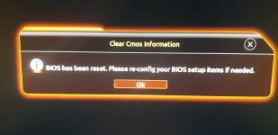

Darunter waren noch Graphen von den Temps. Mach mal ein Cmos resett . Sind zwei Pins nähe Mainboardbatterie CLRTC . Netzteil ausschalten. 5min warten , dann die Pins mit Schraubenzieher brücken für 5 sec. Danach ins Bios und DOCP aktivieren.
Edit:
dein Timespy Score für die CPU ist zu niedrig, der sollte um die 8000 liegen auch der für die Grafik ist zu niedrig, sollte über 10000 liegen !

Habe es gemacht hab auch DOCP aktiviert was jz
hab noch mal timespy gemacht ist fast genau das selbe Resultat

aber komischer weiße läuft new world jetzt viel besser als vorher nach dem bios reset

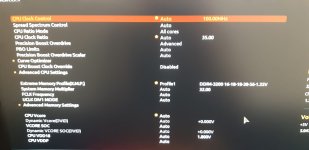

Moin. Bei meinem ASUS Board ist eine Precision Boost CPU Option dabei. Hast du sowas auch?
hier mal ein Video zum einstellen des Bios bei Gigabyte, vielleicht hilft das etwas weiter.
yakuzathree
Aug 29, 2019
64
Also bei mir gibts eine Funktion die nennt sich Precision Boost Overdrive die ist bei mir auf Auto gestellt soll ich da was ändern
16.553
4.102
Was sind denn für Möglichkeiten? Hast du im Menü wo man das Bios abspeichert eventuell die Option „optimize Werte „? Das kannst du auch ausprobieren

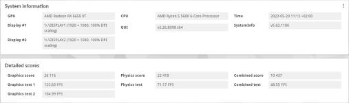

Also bei Precision Boost Overdrive hab ich mal auf advanced gestellt. Es gibt auch noch enable und disabled und manuell ansonsten kp was ich da einstellen soll. Firestrike Test mal gemacht.
