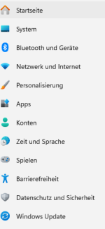

Hi,
Ich bin kürzlich von einem Samsung U32R592CWR (32 Zoll 4K 60Hz) auf einen Samsung G5 C32G54TQBU (32 Zoll WQHD 144Hz) gewechselt. Das Ganze wegen der höheren Bildwiederholungdfrequenz.
Blöderweise sieht die Schrift jetzt ziemlich mies aus. Auflösung in Win11 ist auf 2560x1440 eingestellt, Skalierung auf 100%, Bildwiederholrate auf 144Hz, also alles wie empfohlen.
Auch Cleartype-Einstellungen brachten keine Verbesserung.
Ich bin mir bewusst dass der G5 nicht der teuerste Monitor ist, aber soll das wirklich so wie auf dem Bild aussehen?? Es sieht in Wirklichkeit sogar noch schlechter aus als auf dem Foto.
Auf dem 2. Bild sieht man wie es vorher war mit dem anderen Monitor.
EDIT: Auf Screenshots sieht die Schrift super aus! (3.Bild)
Vielen Dank und viele Grüße

Also auf mich wirkt es so, als würde die Schrift in einer falschen Auflösung berechnet und anschließend "gestretcht" werden. Das erkennt man daran, dass z.B. der Strich vom "r" auf dem Screenshot augenscheinlich nur 1 Pixel breit ist. Normalerweise hat man ja eine Art transparenten Übergang, der scheint bei dir zu fehlen.
Woran das nun liegt ist schwierig zu sagen, ich würde zuallererst einmal versuchen, die Auflösung auf z.B. FullHD umzustellen und anschließend zurück auf WQHD zu stellen. Falls das nicht hilft würde ich den Grafiktreiber einmal vollständig deinstallieren und neu installieren. Ich vermute, dass bei dem Wechsel von 4k auf WQHD dein System softwareseitig irgendetwas noch nicht richtig umgestellt hat.

Danke für die Antwort. Das mit dem Zurückstellen der Auflösung hab ich schon versucht, hat leider nix gebracht.
Den Grafiktreiber neu zu installieren werde ich heute Nachmitteg mal tun.

Es sieht jetzt viel besser aus. Ich musste mit den Einstellungen am Bildschirm rumspielen. Besonders die Schärfe hat extreme Auswirkungen. Ich musste den Schärfegrad auf genau 56 einstellen. 55 war sofort zu verwaschen und 57 gleich zu grob.
Jedenfalls vielen Dank für die Hilfe und viele Grüße.
