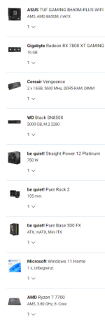

Hier ist meine Zusammenstellung:

Also zu deinem Build sind mir einige Punkte aufgefallen:
Du hast ein Miko TAX Mainboard ausgewählt aber ein ATX Case, dies sieht meist nicht so gut aus und ist auch meist etwas fummeliger zum bauen.
Der RAM ist zu langsam mit seinen 5600MHz.
Hätte eine etwas schnellere SSD für 5 € weniger verbaut.
Das Netzteil ist zu teuer, hier reicht auch ein Gold Zertifiziertes Netzteil (spart gleich rund 40€)
Windows würde ich separat kaufen, gibt genug Keys für unter 30€.
Hier mal 3 Vorschläge:
Vorschlag 1: ca. 1460€ Stärkste Grafikkarte
Vorschlag 2: ca. 1360€ ---> ist Vorschlag 1 nur mit der 7900GRE anstatt der 7900XT
Vorschlag 3: ist über dem Budget und hat nur 1TB SSD ca. 1520€ schwächste Grafikkarte jedoch beste CPU (Beste aktuelle Gaming CPU) für Rainbow PUBG GTA usw.
