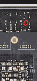

ich habe ein Problem mit meiner Gtx 1080
Mir ist ein Bauteil von der Platine abgebrochen.
Leider hab ich die Karte wieder zusammen gebaut bevor ich ein Bild gemacht habe…
Hier ein Bild von dem was ich meine :

Ein Kerko Wiederstand ist dir abgebrochen. Wenn du Pech hast war er für was wichtiges. Wenn du Glück hast dann läuft die Karte ohne erkennbares Problem. Wo er hingehört kann dir nur ein Fachmann sagen mit den Schaltplänen. Anlöten ginge mit speziellem Lötkolben!
hier im Forum gibts den Moritz, er könnte sowas reparieren, vielleicht schaut er hier mal rein.

Oh oke schade hoffe das die noch geht ich baue mir aktuell einen Rechner zusammen. Ich habe hier nochmal das PCB fotografiert. Ich hoffe es ist nicht so dramatisch

such mal nach dem User Moritz ( mit Grizzly als Profilbild ) und schreib ihn an. Ich kann ihn hier nicht verlinken , warum weiß ich auch nicht 🙁 er ist in der Bestenliste ziemlich weit oben. Er repariert solche Schäden.
Der korrekte Name für dieses Bauteil wäre SMD

Hast du den Kondensator noch? Und die Frage ob die Karte vor deinem Eingriff da noch lief wäre noch zu klären.
