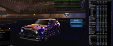

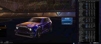

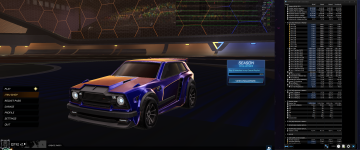

Hallo nochmals,
Ersteres hat nicht geholfen, hatte die lags trotz keiner Auto Start Anwendung.
Jetzt habe ich einmal Bilder mit dem Festplatten benchmark gemacht und einmal Bilder aus dem Spiel mit HWinfo.Screenshot 2023-10-17 172617.pngScreenshot 2023-10-17 172806.pngScreenshot 2023-10-17 172904.pngScreenshot 2023-10-17 172951.png
14.173
3.198
Sieht eigentlich alles gut aus. Also kommen deine Drops von was anderem. Takte mal dein RAM im Bios von 6000mhz auf 5800mhz runter. Wir testen einfach mal .
