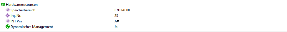

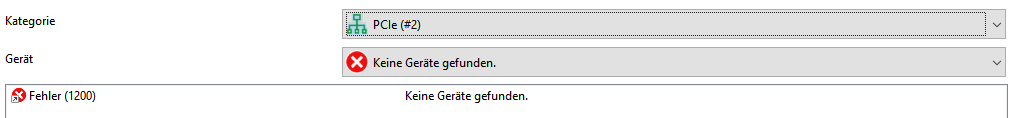

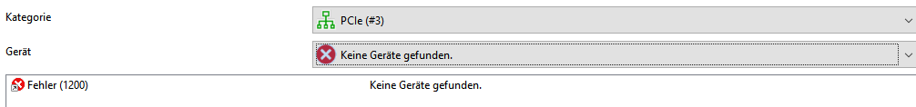

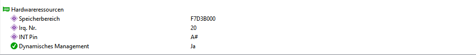

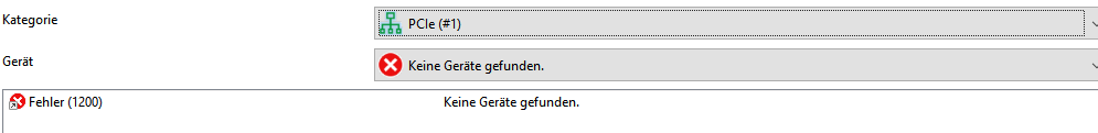

Hier schon mal ein Bild der PCIE Anbindungen aus SiSoft Sandra:

Hier alle Infos aus dem Bereich Bussysteme/Geräte:
SiSoftware Sandra
Systembusse
Schnittstellenversion : 2.30
PCI Bus(se) : 5
PCIe Bus(se) : 4
Systembus
Typ : PCI
Gerätenummer : 0
Multiplikator : 1x
Systembus
Typ : PCIe 3.0 x8 2.5Gbps
Gerätenummer : 1
Multiplikator : 3x
Bridge : Intel Core4 (Haswell) PCI Express x16 Controller
Systembus
Gerätenummer : 2
Multiplikator : 3x
Bridge : Intel Core4 (Haswell) PCI Express x8 Controller
Systembus
Typ : PCIe 2.0 x2 2.5Gbps
Gerätenummer : 3
Multiplikator : 3x
Bridge : Intel ICH90 (Wildcat Point) PCI Express Root Port 1
Systembus
Typ : PCIe 2.0 x1 5Gbps
Gerätenummer : 4
Multiplikator : 3x
Bridge : Intel ICH90 (Wildcat Point) PCI Express Root Port 4
Gerät mit Anschluss verbunden : ASUS Asmedia 106x SATA Controller
In der nächsten Nachricht geht es weiter...
Weiter in der nächsten Nachricht...
Das wars!
