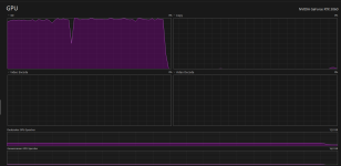

Moin, habe folgendes Problem meine GPU Taktet egal was fürn Spiel ich aktuell zocke. Dauerhaft auf 100% auslastung. Im vergleich System laufen das Laptop und der andere PC mit zirka knapp 40% auslastung auf der GPU.
Hardware:
CPU: Ryzen 7 5700xRam: 32GB Gskill XMP Profil 3600MHZ Grafikkarte: RTX4060 TI 8 GB Netzteil: thermaltake 750watt Gold Mainboard: MPG B550 GAMING PLUS
kann es evtl das die CPU kaputt geht? aber dann müsste die ja dauerhaft auf 100% last laufen (kenne es nur von nem TestPC mit nem I5 6600
System Windows 11 Pro 24H2
Der Vergleich PC hat nur den Ryzen 7 5800x und eine RTx4070TI
das Laptop I7 14gen und eine RTx 4060TI 8GB und 16GB Ram
wie kommt das zu stande?
die 3060ti ist zum test drine. aber bei der ist das gleiche Problem

Ist doch gut, wenn die Grafikkarte annähernd 100% ausgelastet.
Edit: Wenn deine Grafikkarte beim zocken nicht voll ausgelastet ist, dann limitiert was anderes, aber eigentlich möchtest du, dass deine Grafikkarte limitiert, dann holst du die meiste Leistung aus deinem PC.

aber verstehe es halt nicht. vorher hat er nicht so extrem ins die vollast sich getan. bild ist die 4060TI

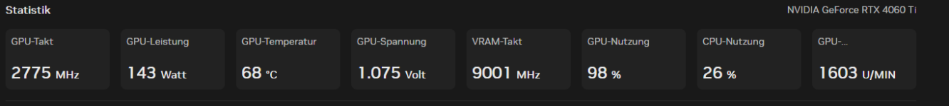

ausgelesen von der Nvidia APP und MSI software(mainboard) CPU Temp ist normaler lüfter wird demnächst gegen Wapu getauscht.
wenn er nur im reinen windows betrieb ist schwangt er zwischen 10 bis 30 %
nur er taktet auf der vram mit 9GHZ wtf

Grafikkarten mit GDDR6 VRAM haben einen 8Bit Übertragungsmodus ,die 2250mhz des VRAM werden mal 8 genommen, also effektiv 18 Ghz Ramtakt, ist wie mit normalem DDR RAM, der ja den RAM Controllertakt vom CPU mal 2 nimmt. Da es auch hier DDR RAM ist , wäre eigentlich der reale Takt nur 9 GHZ weil DDR mal 2 genommen wird. Je nach Tool wird es verschieden angezeigt. Beim normalen RAM ist es ja auch so.
