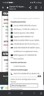

Hallo meine Grafikkarte rx 6800xt hat bei zb fortnite 120 fps ultra setting ein sehr lautes zischen pc ist keine Woche alt hab ihn mir bei dubaro gekauft was mache ich jetzt?
