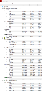

mach mal das Tool HWMonitor drauf und poste die Sensoren, das Tool ist zwar nicht das Beste aber es hat einen Sensor dabei der vielleicht etwas Licht ins Dunkle bringt

Bitteschön

schade, bei deinem Mainboard ist dieser Sensor nicht verbaut. Er zeigt an wieviel Watt am 2x6Pin der Grafikkarte anliegt.
Ich tippe darauf das deine GPU Spannungsversorgung kaputt ist. Hast du noch ein anderes Netzteil zum testen: Das SystemPower Netzteil ist eigentlich nix für Gaming Rechner.
