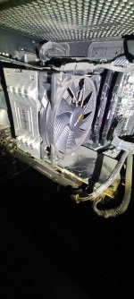

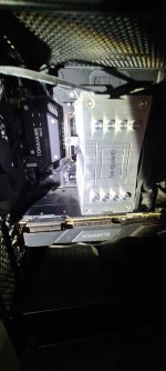

servus danke fürs feedback die wattanzahl vom netzteil wär super und was für a typ des is und welcher lüfter von be quiet. maybe kannstn bild schicken, dann seh ich des scho
allgemein kann ich sagen dass des wie gesagt ne gute konfiguration ist mit dem 3700x aber für die heutige zeit wen du sagst du willst ne 4080 dann is des b450 zu schwach. Weil des ding is, wir sind etz bei ryzen 9000, zuvor 7000 bzw. 8000 , dann 5000 und dann erst 3000. Also die 4080 (zum Beispiel passt da net rein in die konfiguration). des case würd ich auf jeden fall behalten. aber wie gesagt am meisten machts sinn, sich nen neuen pc zu holen. Wenn du dich gut auskennst, kannst du ihn selber bauen, aber sonst bist du hier bzw. bei dubaro.de oder MIFCOM gut beraten. sag einfach mal was so dein budget ist, also wie viel du maximal ausgeben willst

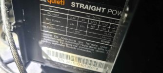

Also hier sind jetzt noch die Bilder vom Lüfter und vom Netzteil, mit hoffentlich allen Daten die du brauchst.
Ja neur Pc macht schon am meisten Sinn, hab mir meinen damals auch hier zusammenstellen lassen.
Meinst du ne andere Grafikkarte wär auch ne Option, also eben nich direkt 4080, sondern ein anderes Model aus der 40er oder 30er Reihe?

danke für die bilder. also ne 4080 macht keinen sinn auf gar keinen fall vor allem wegen dem netzteil wegen der kapazität. was ich dir am meisten empfehlen würde wäre ne 4060 ti 16gb oder ne 4070 12gb hier istn text von chatgpt der die unterschiede erklärt. ich würde jedoch die 4060 ti 16gb allein wegen des grafikspeichers:

von der netzteil kapazität her kanns bei der 4070 knapp werden, ich würde die 4060 ti 16gb nehmen
