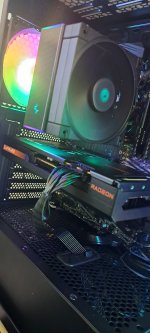

Mach mal bitte ein Foto von deinem System auf dem man MB, GPU und die Anschlüsse sieht.
Welchen Treiber für die Graka hast du installiert?

Ich habe den Treiber von AMD installiert version 24.10.1

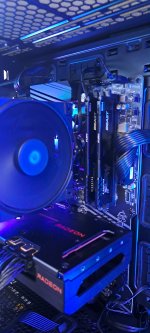

Hast du die kabel im netzteil richtig angeschlossen? 50W könnte drauf hin weisen das die GPU nur strom vom mainboard bekommt.

Ja sind im Netzteil ich glaube es ist ein hardware fehler

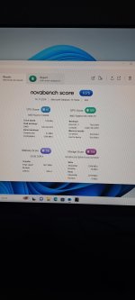

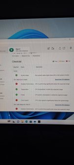

3d Mark ging nicht hab auf Novabench
Da stimmt gewaltig was nicht....CPU und GPU. Das beide gleichzeitig kaputt sind bei einem neuen System halte ich für sehr unwahrscheinlich. Traust du dir einen CMOS reset zu?
