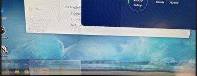

Hey undzwar habe ich seit 7 Monaten einen Gaming PC und bis vor paar Wochen war auch alles In Ordnung..
Jetzt fällt mir auf, das öfters beim Anschalten des PCs eine Art Glitcheffekt auftaucht im Windowsbar und der zieht sich immer nach oben.
Zudem hatte ich schon 1-2 Soundbugs das ich meine Kumpels im DC nicht mehr richtig gehört habe und das Game..
Weiß jemand woran sowas liegen kann?

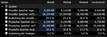

Hey hoffe das ich das so richtig gemacht habe
14.796
3.370
Dein Graka Speicher läuft heiss mit 104*C , ist wohl schlecht gekühlt per Wärmeleitpad wahrscheinlich. Wenn was heiss läuft drosselt die Graka ihren Takt um nicht zu schmelzen.

Das könnte bereits der BildFehler sein. Heiss gelaufen Leiterbahn Kaltelötstelle

Die Bildfehler sind auch im Bios da?

Ich habe nicht nach geschaut ob sowas im Bios vorkommt, aber wenn ich den PC Neustarte kommt es nicht wieder vor, immer nur beim erst start. es kommt ja beim Spielen etc nie vor.. immer nur beim Startup was schon weird ist.

Du könntest mal mit der Taschenlampe alle Kondensatoren dir anschauen, wenn die auslaufen stinkt es nach faulen Eiern. Eigentlich riechen Mainboards recht neutral. Häng mal deine Nase an die Grafikkarte und ans Netzteil. Da du auch Probleme mit Sound hast ist eher unwahrscheinlich das es die Grafikkarte ist die den Defekt hat, und das verzehrte Bild der Graka dürfte keine Soundprobleme verursachen. Das stinken des MB deutet auf ein sehr heisses Bauteil hin obwohl man in HWinfo nix erkennen kann aber nicht alles hat einen Sensor. Ein defekt des Mainboards ist die plausibelste Erklärung für deine Fehler. Aber auch ein Problem mit dem Netzteil was im Kaltstart nicht richtig schaltet wäre denkbar. Die HWinfo übersicht was mit dem Fehler oder nach dem Neustart?
Was mir aufgefallen ist das deine Spannungswerte von den 12V 5V recht niedrig sind. Normalerweise liegen die bei 12.1V und 5.1V und nicht 11.9v 4,9v und das ohne Last. Hast du die möglichkeit mal ein anderes Netzteil dir zu leihen?

Einen Test machen wir noch! Zieh mal Stecker Strom vom Display ab und wieder dran, ist ja ein Kaltstart des Displays. Wenn dann der Fehler mit dem Bild da ist hat Moritz recht. Wieviel Zeit lässt du vergehen bis du den Rechner wieder Kalt startest?

Das was da an Display Fehlern zu sehen war, kann nicht von der Grafikkarte kommen
