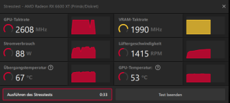

Moin,
ich wieder habe einen Stresstest mit meiner GPU gemacht das kam raus 1. schwankt sie zwischen 100% Auslastung und weniger und 2. sind nur 1 oder 2 GB vom GPU Speicher benutzt. Hilfe ???
Also die Taktrate sollte doch eigentlich bei 8000 liegen oder? Und bei Taskmanager ging der Test los als das Diagramm nach oben ging dort wo es bei 0 ist hab ich noch keinen Stresstest gemacht

Moin,
Also die 100% asualsting passt bei einem Benchmark und auch das mit dem Speicher kann sein wenn es gerade im loadingscreen zwischen den Tests ist die Grafikkarte sollte nur nicht dauerhaft 2gb benutzen was für ein Benchmark hast du den gemacht und welche Hardware ist den verbaut ?
16.631
4.126
Moin. Vertrau nicht dem Taskmanager. Las dir die wichtigen Daten im Game oder Benchmark anzeigen.
16.631
4.126
Das Problem ist das bei einigen Games wie Fifa das OSD nicht funktioniert. Lad dir mal den Bench Valley runter und probier es da mal mit dem OSD. Im Demo von 3DMark Timespy sollte das OSD auch funktionieren.
PS die VRAM Taktrate wird manchmal als Grundwert angezeigt wie bei dir mit knapp 2000 mhz aber weil es GDDR VRAM ist musst du das ganze mal 4 nehmen. Ähnlich wie beim normalen RAM wo du es wegen DDR mal 2 nehmen musst. Verwirrend! Ich weiß 😂
