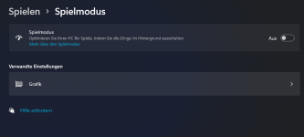

Erstmal danke für die antworten wobei die Tipps eig. alle nur "Wechsel zu Win 10" waren :D. Tatsächlich bin ich mit Windows 11 Pro ziemlich zufrieden, auch das Problem habe ich geschafft zu lösen:
Für alle die ein ähnliches Problem haben und hier in dem Thread nach antworten suchen. Bei mir hatte es was mit dem "Gaming" Mode von Win 11 zutun. Win 11 hat nämlich einen neuen Gaming Mode eingeführt, welcher erkennt das du gerade ein Spiel spielst und je nach dem welches es ist er alle anderen Programme den Saft nimmt. Genau so auch Chrome und deswegen hat auch das Bild beim Netflixen & Gleichzeitig zocken gestottert. Um ihn auszuschalten:
Einstellungen -> Spielen -> Spielmodus
Genau so kann aber auch auf "Grafik" geklickt werden und hier kann dann einstellt werden für welches Spiel, falls vorhanden, welche Grafikkarte verwendet werden soll. Ich hoffe ich konnte helfen
Viele Liebe Grüße
Dario :)
