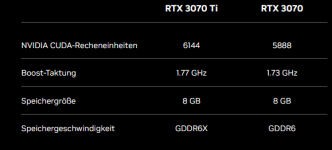

Habe per DDU schonmal deinstalliert und danach neu installiert, hat leider nichts geholfen. Habe es jetzt aber nochmal versucht dieses mal mit einem älteren Treiber und trotzdem ändert sich nichts an der Temperatur😕
Habe jetzt das Powerlimit nochmal runtergestetzt, dann sinkt die Temperatur und der Takt auch. Jedoch ist das eine OC karte, Spielabstürze sollte es ja eigentlich nicht geben.
Muss mit 80% mal testen ob Spiele abstürzen.
Kenn mich im allgemeinen mit übertakten nicht wirklich aus, da ich selbst noch nie übertaktet habe.
