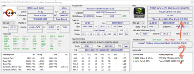

Sind die Games auf der SSD oder hast ne zweite FP dran hängen ? Sind das vielleicht Nachlade Fehler. Ps: schraub mal per Afterburner dein Powerlimit der 3060 auf max , ich meine das war 120% , dadurch hast paar mehr Frames. Mach mal Furmark drauf, das zeigt dir Bench die Auslastung des Powerlimits an, müsste so um 98% sein wenn dein Powerlimit auf original 100% steht. Wenn das extrem einbricht hast du vielleicht einen Schaden an der Graka oder dein NT kann die 3060 nicht richtig versorgen.
Kann das sein das deine Graka im lahmen Pci-E Modus läuft? 4.0x4

Wegen dem PCi-E Modus, gibts da n weg das zu prüfen bzw. beheben, kp was da abgeht...

Schon komisch das dein Pci-e so limitiert. Ich schau morgen mal bei mir, vielleicht interpretiere ich das auch falsch
also, hab jetzt mal hunderte Foren durchforstet und hab das hier gefunden: https://www.computerbase.de/forum/t...kelt-fps-brechen-ein-framedrops-lags.1367247/
Dort wird einem u.A vorgeschlagen, mit GPUZ einen stress Test zu machen, wodurch die GPU in den "perfrormance mode" wechselt und auf pcie 3.0 (von 1.1, was in GPUZ angezeigt wird) umschaltet. Dadurch wird auch "@ x16 (8.0 GT/s)" in dem von dir Markierten Feld meines HWiNFO screens angezeigt. Die GPU könnte auch pcie 4.0, aber mein B350 ist zu alt. Abgesehen davon hab ich auf Youtube gefunden dass es keine riesigen Performance unterschiede zwischen 4.0 und 3.0 geben soll.
Zudem kam in dem verlinkten Guide auch ein Absatz zu CPU bottlenecking, welcher mich zum Entschluss gebracht hat, dass es ein Problem mit der CPU geben muss.
