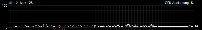

ich habe das Problem, dass meine GPU Auslastung in Spielen wie Fortnite alle 5-15 min auf 0 Prozent runter geht.
Ich habe meine GPU Übertaktet. Die Spannung, der Prozessortakt und die Speicher Geschwindigkeit bleiben konstant auf jeweils 1.050 V, 2055 MHz und 7900 MHz.

Hier sind 2 Screenshots nachdem das Problem aufgetreten ist. In MSI Afterburner sieht man den drop auf 0 Prozent ganz gut.
