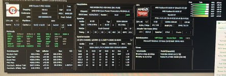

bachelorbaby
Mai 16, 2024
29
Ja das Kabel des Monitors ist an der Grafikkarte angeschlossen. Eig hatte auch alles funktioniert, aber jetzt halt nicht mehr.
Und die Grafikkarte habe ich im mai gekauft. Vorher habe ich über die grafikeinheit meiner cpu genutzt.

Mach bitte mal das Tool GPU-Z drauf, poste die Übersicht. Was mir hier aufgefallen ist das in deinem Bios das XMP für deinen RAM nicht aktiv ist, das solltest du mal einschalten.
Dann mal das Tool HWinfo installieren, nur Sensoren starten und offen lassen. Im Tool GPU-Z gibt es rechts ein Fragezeichen bei der PciE Geschwindigkeit, da drauf drücken, das ist ein GPU Bench. Lass mal 5min laufen. Dann poste mal alle Sensoren von jeder Hardware aus HWinfo, das zeigt mir die Leistungsaufnahme und Strom Spannungen der Hardware.

bachelorbaby
Mai 16, 2024
29
Ich habe das Xmp profil aktiviert (hat sich geändert von 2133mhz auf 3600mhz. Ist da sicher so?). Die Fotos vom Gpu z Tool sind vor der Xmp Änderung. Die Bench und Hwinfo ist nach der Änderung

Moin. ja 3600mhz/1800Mhz sind richtig. Das eine ist der Baseclock des Controllers 1800mhz das andere der Takt des Rams da es DDR Ram ist muss man es x2 nehmen. Je nach Tool wird hin und wieder das eine oder andere angezeigt. Aber irgendwas stimmt nicht mit deiner Grafikkarte. Entweder ist sie kaputt oder Windows akzeptiert sie nicht richtig. Hast du die Mglichkeit sie woanders zu testen?

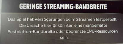

Mai 16, 2024
29
tut mir leid wegen der späten Antwort aber ich habe nicht eher Zeit gefunden. Bevor ich die GPU Ausbaue sind mir noch ein paar Sachen aufgefallen. Einmal habe ich heute so eine warnmeldung bekommen(siehe Bild). Und bei Forza kommt die warnmeldung dass ich nur 7gb grafikspeicher habe und dass dieser überzogen ist. Meine Grafikkarte hat aber doch eig 8GB(Rx6650xt). Das könnte vielleicht mit den ständigen Abstürzen von Games zutun haben.
Moin Moin. Mach mal einen Gegentest, bau die Grafikkarte wieder raus und benutze die iGPU des CPUs. Dann mal etwas damit arbeiten.

14.357
3.251
Dann installiere mal GPU-Z und poste alles. Das Tool OCCT V11 hat einen VRAM Test dabei, das kannst du auch mal testen, vielleicht ist ja ein Ram Chip auf der GPU kaputt.
